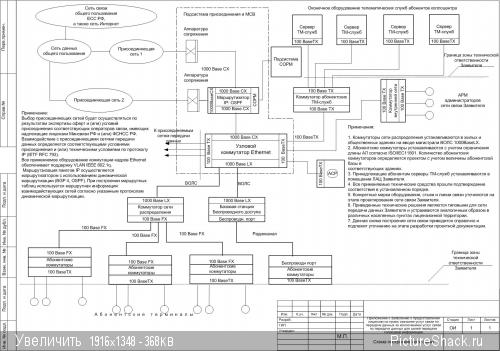

Покритикуйте схему связи для ПД с радиоканалом
Сообщение:#1  Сообщение seldom77 » Ср 10 ноя, 2010 14:29 »
Или вот прямая ссылка: http://www.pictureshack.ru/images/4652scheme.jpg

левый верхний - в словосочетании СПДОП пропущено "передачи" :writ:
текстовка-описание схемы должна быть на отдельном приложении. На схеме она лишняя.
Сообщение:#3  Сообщение Erlang » Ср 10 ноя, 2010 15:44 »
seldom77
СОРМ не отражен и Система управления
Ну и перегрузил Схему
:frend:
"Присоединяющая сеть" - нет такого понятия.
Как и "Сеть данных общего пользования" - ССОП.

Сообщение:#4  Сообщение Dremlin » Ср 10 ноя, 2010 16:15 »
Выше сказали - убирайте текст отдельно.
Не смешивайте ССОП и Интернет.
Что за "присоединяющие сети"? ССОП и все.
В подсистеме присоединения 1000 Base CX висит в центре - это к чему? Схему отрисуйте более аккуратно, много ляпистых наложений надписей и линий, которых достаточно легко избежать. Может, перегибаю, но проектировщикам за такое по рукам бы надавали :)
Подсистема СОРМ куда у Вас уходит? Или это уже не ваше оборудование? По схеме неясно, входит она в зону ответственности заявителя, или нет.
Да, кстати, а Вы вообще какие услуги предоставляете? ТУС? А зачем Вам ССОП?
Все вышесказанное - мое ИМХО как проектировщика. Из опыта - СПД отдельно, ССОП отдельно. Попытки смешивания редко приводят в хорошему результату (взять те же SS, к примеру).

Сообщение:#6  Сообщение Связной (С) » Ср 10 ноя, 2010 17:21 »
Раз схема для лицензии - схема отдельно, описание услуги отдельно, в добавок еще описание сети и оборудования.

Сообщение:#8  Сообщение Dremlin » Чт 11 ноя, 2010 02:52 »
Нерубящий инспектор писал(а):Таким проектировщикам надо уши драть, а если спросят за что, то и самих отодрать
Извините, учит позиция экспертизы. Нас по рукам бьют за такое.
Почитал лицензию на ТУС, каюсь. ССОП, безусловно, нужен. Со своей колокольни смотрел... В проектной мы не показываем.
А в кучу все-таки мешать не надо все подряд.

Сообщение:#12  Сообщение JK » Чт 11 ноя, 2010 09:24 »
Dremlin писал(а):Со своей колокольни смотрел... В проектной мы не показываем.
Просто выражаться нужно корректней. Под ССОП, в контексте схемы, подразумевается СПДОП.
В общем случае, в ССОП входит ещё и ТфОП. Причём однозначной функциональной границы между СПДОП и ТфОП нет, т.к. технологически она размыта.
Сообщение:#13  Сообщение ТРИОД » Чт 11 ноя, 2010 09:29 »
Если честно, то все не то, ерунда...
Есть целый приказ Минсвязи, где изложены требования к описанию сети связи как раз для целей получения лицензий.
Это приказ № 32 (приложил).
Нужно сначала описать свою сеть строго по рекомендациям приказа-32, а потом к этому описанию привязать схему.
Как уже отмечалось коллегами, описание должно быть на отдельном листе.
И все!
Однако еще.
В описании сети связи типы оборудования связи нужно называть так, как оно называется в Перечне средств связи, подлежащих обязательной сертификации. Это приказ кажется 532.
Тогда вообще претензий не должно быть.
Ну и напоследок.
На сайте надзора выложены рекомендации по оформлению документов для получения лицензий. Сходите почитайте, это очень полезная информация http://www.rsoc.ru/communication/license/

Сообщение:#15  Сообщение ТРИОД » Чт 11 ноя, 2010 11:12 »
Связной (С) писал(а):Привязать это не то, что ее составить
Да ладно Вам уж... ;-)
По мне, так если человек хоть немного разбирается в сетях связи, то нарисовать схему любой сети связи для получения лицензии несложно.
Тем более это совсем просто для сетей ПД, ПД+голос и ТУС, т.к., в отличие от телефонных сетей, требований к построению сетей ПД в России нет, ну а телематические службы своих сетей не образуют, они образуют только узлы ТУС.
А если требований нет, то рисуй схему сети как хочешь и придраться к нарисованному законных оснований нет.
Сообщение:#16  Сообщение ТРИОД » Чт 11 ноя, 2010 12:46 »
Кстати, обратите внимание на то, что в ПР-32 отсутствует требование описывать какой будет СОРМ на сети связи.
Значит, его и на схеме можно не указывать.
Оно и понятно почему. Все СОРМовские дела регулируются ППРФ-538, а там написано, что план мероприятий по СОРМ составляется между УФСБ и оператором связи. А без лицензии какой ты оператор?

Сообщение:#17  Сообщение Связной (С) » Чт 11 ноя, 2010 12:56 »
ТРИОД писал(а):нарисовать схему любой сети связи
Сложность кому-то может возникнуть сразу: рисовать "кубики" или "треугольники", где и какие :-k:
ТРИОД писал(а):придраться к нарисованному законных оснований нет
Оформлять по СПДС не вынуждают, эт верно.
Сообщение:#18  Сообщение ТРИОД » Чт 11 ноя, 2010 13:06 »
Связной (С) писал(а):Сложность кому-то может возникнуть сразу: рисовать "кубики" или "треугольники", где и какие
А чего хочешь, то и рисуй!
Если графическое отображение АТС или УАК в старых ГОСТах еще найти можно, то покажите мне НПА, где указано, как на схемах отображать серверы, софт-свичи и т.д. да просто настольный компьютер, например? А ноутбук как должен выглядеть? :D
Поэтому открываете редактор Visio и берете оттуда любые значки, которые вам нравятся и рисуете любую схему, которую вы хотите!
Свобода творчества полная! :D
Сообщение:#19  Сообщение Andrei » Чт 11 ноя, 2010 15:15 »
JK писал(а):Просто выражаться нужно корректней. Под ССОП, в контексте схемы, подразумевается СПДОП.
Вот меня всегда интересовало: если у оператора только ТУС, то к чему он рисует присоединение в своем проекте? Ведь у него может не быть своей СПД. Присоединение к чужой СПД? Так ведь нельзя ж так присоединять...

Сообщение:#20  Сообщение JK » Чт 11 ноя, 2010 15:38 »
Почему нельзя?!
Узел сети связи для оказания услуги "ТУС" технологически/функционально является узлом СПД - таким образом оператор ТУС присоединяет свою "маленькую" сеть связи к большой "сети связи" (или к нескольким сетям - например к ТфОП и к СПДОП), через которую он и оказывает услуги конечным пользователям.
Всё это, естественно, должно подкрепляться (на этапе работы) соответствующими договорами.
