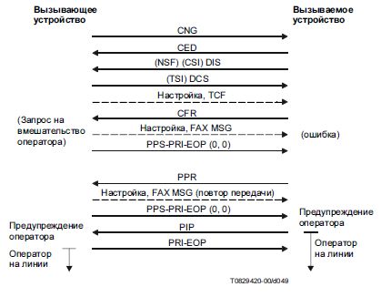

В рекомендации ITU-T на T.30 отрыл вот такую вот картинку:
Судя по ней принимающая сторона приняв не просто EOP, а PRI-EOP должна перейти в голос с момента получения PRI-EOP и в этот же момент должна ответить передающей сообщением PIP. Передающая, в свою очередь, должна перейти в голос с момента получения PIP. Полагаю, что PRI-EOP и PIP и есть основания для генерации INVITE (для SIP)/SETUP (для H.323) на голосовые кодеки!
Поправьте меня, если я не прав! Беда в том, что этого не происходит :doh: Буду сношать моск техническим поддержкам железяк. :cool:

Цитата из T.30 (09/2005):
"Конец процедуры (ЕОР) – Указывает на конец полной страницы факсимильной информации и на то, что в дальнейшем документов не ожидается, а также на переход к фазе Е после приема подтверждения.
Прерывание процедуры – конец процедуры (PRI-EOP) – Указывает на то же, что и команда ЕОР с дополнительной факультативной возможностью запроса о вмешательстве оператора. После вмешательства оператора начало дальнейших факсимильных процедур должно совпадать с началом фазы В."
Переход к разговору возможен только после завершения сеанса факсимильной связи - прохождения фазы E. Завершение сеанса факсимильной связи не означает завершение всего вызова. Поговорив, вы можете снова инициировать факсимильную связь, опять начав с фазы A. Вмешательство оператора - это не возврат к разговору.
