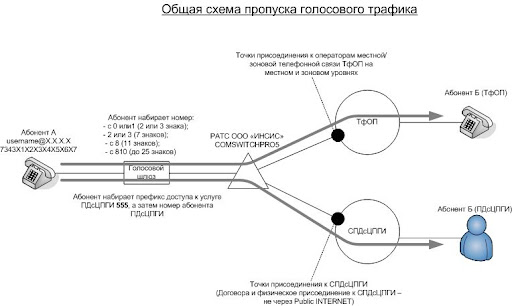

Нет, нет, та история уже увенчалась своим хепи эндом. УМТС с использованием COMSWITCHPRO5 (SoftSwitch Mera MVTS II + Trunking Gateway Quintum CMS960 + SS7 Signaling Gateway Quintum QSS7) и своей СПД в качестве абонентского распределения успешно сдан и получено РЭ.
Услуги ПДсЦПГИ можно назвать II частью этой истории - те же герои (COMSWITCHPRO5 и та же СПД), но сюжет несколько иной.
Связной (С) писал(а):Именно Они реально будут?
Да, именно услуги ПДсЦПГИ. Попытался отразить на риуснке:
Верхняя траектория прохождения вызова - это услуга МТС (лицензия + проект + экспертиза = РЭ - все гуд);
Нижняя траектория прохождения вызова - это услуга ПДсЦПГИ (доступ к услуге осуществляется по отделному договору и с использованием специального префикса "555"; тут надо подтвердить лицензию для начала предоставления услуг на зпконных основаниях).
С уважением,
Давыдов Андрей

СообщениеAlexBT » Сб 05 июн, 2010 07:06 »
Чем обусловлен набор префикса 555 для ПДцПГИ? Собственный выбор, или требование нормативки?
Как учтен будущий переход с 8 на 0 и с 810 на 00?

СообщениеСвязной (С) » Сб 05 июн, 2010 08:05 »
...и:
- какой идентификатор выделяется абоненту ПДцПГИ?
- что набирают абоненты иных сетей МТС для вызова абонента ПДцПГИ?
Я всегда на боевом посту (С)

Сообщениеdogmeat1982 » Сб 05 июн, 2010 08:15 »
AlexBT писал(а):Чем обусловлен набор префикса 555 для ПДцПГИ? Собственный выбор, или требование нормативки?
Из переговоров с сотрудниками СН поняли, что, на текущий момент, нет нормативки под префикс выбора услуги ПДсЦПГИ, поэтому оператор сам себе выдумывает префикс, - это раз. Два, хочу заметить, что,опять-же из разговора с СН, если этот префикс автоматически добавляется при каждой попытке набрать МГМН на оборудовании клиента, то ничего противозаконного в этом нет, даже если такую настройку делает оператор по договору поставки и ПНР этого оборудования для клиента! В частности голосовые шлюзы, в нашем случае, голосовой шлюз находится в собственности клиента ...
AlexBT писал(а):Как учтен будущий переход с 8 на 0 и с 810 на 00?
Пока никак, в первые слышу о переходе на 0 для МГ и 00 для МН ... Упустил этот момент :( Где можно прочитать? Тем не менее, не думаю, что это вызовет у нас сложности. т.к. прогрммные коммутаторы класса SoftSwitch на то гибкие, чтобы быть готовыми к любому капризу регулятора.
Связной (С) писал(а):...и:
Идентификатор абонента ПДсЦПГИ имеет вид pattern@X.X.X.X, где pattern - номер, прописанный на pots порту голосовго шлюза клиента, а X.X.X.X - IP-адрес этого голосового шлюза, выделенный ему оператором и статически на нем прописанный.
Связной (С) писал(а):- что набирают абоненты иных сетей МТС для вызова абонента ПДцПГИ?
Для того, чтобы абонентам других сетей ПДсЦПГИ вызвать абонентов нашей ПДсЦПГИ им надо знать их pattern, т.е. на IP-адрес SoftSwitch должен придти INVITE на паттерн нашего абонента и мы смаршрутизируем ему вызов. Но, если честно, то задача по входящим с др. ПДсЦПГИ не ставилась :)
P.S.: Все мы тут прекрасно понимаем что скрывается под "ПДсЦПГИ" ... только тссссс, чур никому! :)

СообщениеСвязной (С) » Сб 05 июн, 2010 08:24 »
dogmeat1982 писал(а):префикс автоматически добавляется при каждой попытке набрать МГМН на оборудовании клиента
В разрез с Приказ МИТС N 142 от 17.11.06 Система и план нумерации РФ
dogmeat1982 писал(а):Для того, чтобы абонентам других сетей ПДсЦПГИ
Вопрос то был другой :404:
