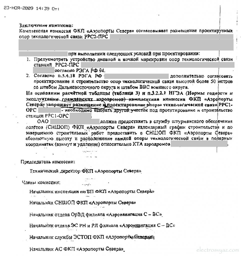

Сообщение:#7  Сообщение Связной (С) » Пн 09 апр, 2012 05:03 »
regioradio писал(а):кто сталкивался?
Было дело - проектировщик спроектировал, подали на согласование. Ответ на картинке :shuffle:

Сообщение:#13  Сообщение regioradio » Пн 09 апр, 2012 09:34 »
там две опоры РРС2-ПРС и РРС1-ОРС, и первую да, вторую нет, правильно я понял?
и хотелось бы видеть таблицу расчета, пожалуйста. Хотя бы на основании каких пунктов НГЭА и тп.
Сообщение:#14  Сообщение Связной (С) » Пн 09 апр, 2012 11:49 »
Erlang, с СОМ все норм...
Erlang писал(а):Светодиодные лампы технически готовы к режиму ЧС?
Есть спец. для СОМа... "Обычные" не устроят.
regioradio, там их было 5 АМС.
